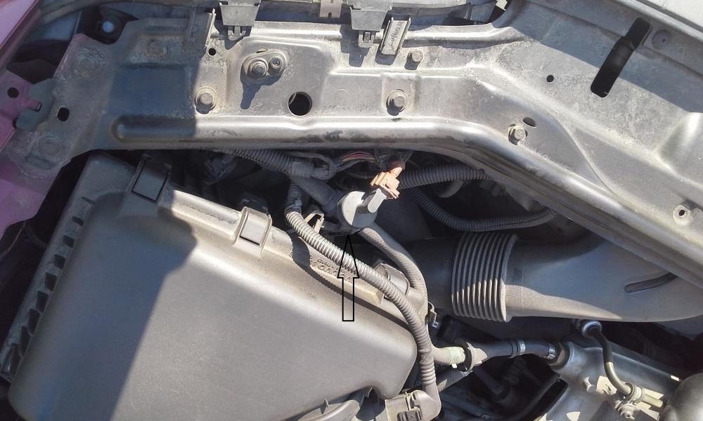

Сегодня наконец то выкроил пять минут сбегать к машине, пока не стемнело. Жужжит вот этот клапан в центре, расположен перед воздушным фильтром, один шланг идет к воздушному коллектору, другой , куда то под фильтр. При снятии разъема работа клапана прекращалась. Что за клапан, и для чего не понимаю, как то не довелось пока ознакомиться. Тьфу-тьфу-тьфу.
Я не о вас, а о своем знакомом, который говорил, что жужжание-это нормально. Это недоразумение, я никого не собирался обидеть, а спасибо сказал искренне, я ценю помощь, какой бы она не была. А что за клапан евлап, каковы его функции? Просмотрел инструкцию, и кое что по ремонту, но упоминаний о нем не нашел.
К тормозам претензий нет, работают хорошо. А разве насос будет работать без ключа в замке зажигания, по моему это не логично.Звук идет с левой стороны двигателя (по ходу машины). Завтра прощупаю и сфотографирую, если сам не пойму что жужжит. Как я понял, "это жжжжжж не спроста"? То есть явление не нормальное, как меня хотели убедить. Спасибо за подсказки.
