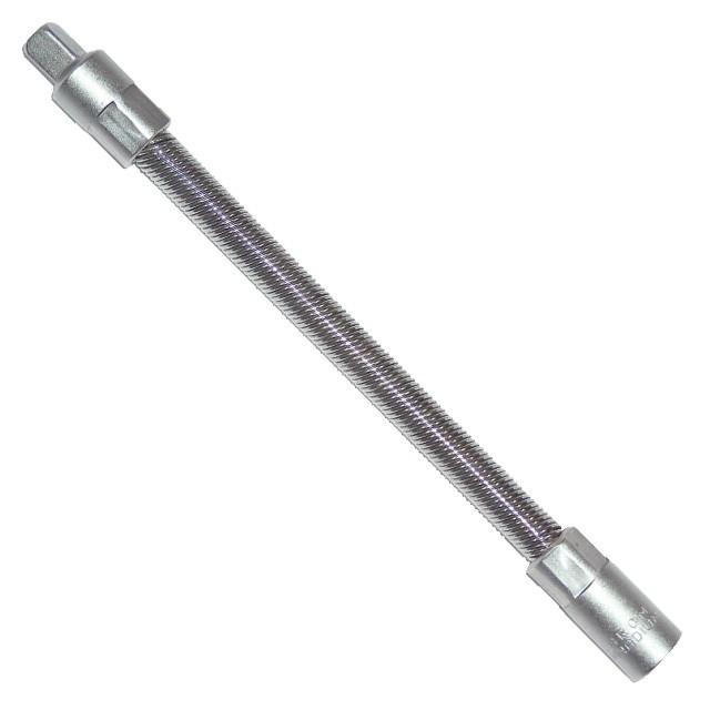

yurik 34 Опубликовано 3 июня, 2014 Сегодня загнал на СТО. Филтр халдекса не удалось снять. Шестигранниковый болтик - тот что вверху находится - к нему не подлезть. Чем его откручивать? Поделиться сообщением Ссылка на сообщение Поделиться на другие сайты
Valik 51 Опубликовано 3 июня, 2014 Сегодня загнал на СТО. Филтр халдекса не удалось снять. Шестигранниковый болтик - тот что вверху находится - к нему не подлезть. Чем его откручивать? откручивал простым г образным торксом лежа под машиной(без ямы)зимой . а так мона удлинитель с насадкой торкс и все Поделиться сообщением Ссылка на сообщение Поделиться на другие сайты
yurik 34 Опубликовано 3 июня, 2014 г-образным торкс не удалось даже сдвинуть с места - он упирается в насос. удлинитель гибкий такой? Поделиться сообщением Ссылка на сообщение Поделиться на другие сайты
Valik 51 Опубликовано 4 июня, 2014 г-образным торкс не удалось даже сдвинуть с места - он упирается в насос. удлинитель гибкий такой? да такой + трещетка Поделиться сообщением Ссылка на сообщение Поделиться на другие сайты
